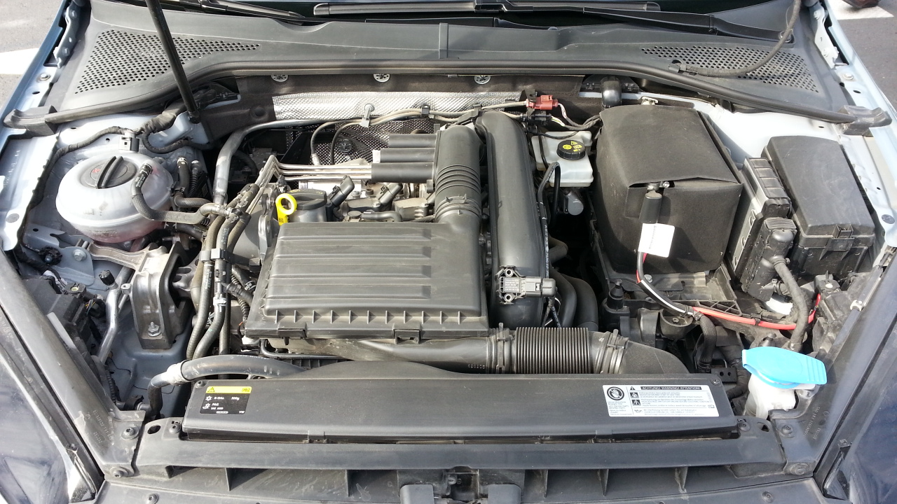

Merhaba, 2016 model Volkswagen Golf 7 1.4 TSI manuel bir araca sahibim ve son zamanlarda aracımda sürüş sırasında dikkatimi çeken bir sorun yaşamaktayım. Özellikle 2. vitesten itibaren, her viteste ve özellikle 2000 devir üzerine çıkıldığında araçta hafif ama hissedilir derecede bir tekleme meydana geliyor.
Bu durum ilk fark ettiğimde, motor arıza ışığı yandığı için aracı bilgisayara bağlatmıştım ve yapılan kontrolde 4. bobinin arıza verdiği tespit edilmişti. Ancak, dün aynı sorunu tekrar yaşadığımda ve yeniden bilgisayara bağlattığımda, bu kez herhangi bir hata kodu veya arıza kaydı çıkmadı. Bunun üzerine yetkili servise danıştığımda, sorunun boğaz kelebeği ile ilgili olabileceğini, kelebeğin sökülerek detaylı bir temizlik işlemi yapılması gerektiğini ve kurum birikmesinin bu tür dalgalanmalara sebep olabileceğini söylediler. Şu an nasıl bir yol izlemem gerektiği konusunda kararsızım, bu tür bir problemle karşılaşmış olan veya teknik bilgisi olan birinin görüşlerini almak istiyorum. Sizce bu belirtiler, gerçekten boğaz kelebeğinden kaynaklanıyor olabilir mi, yoksa sorunun kaynağı farklı bir bileşen olabilir mi? Bu konuda nasıl bir çözüm önerirsiniz?

Volkswagen Golf 7 1.4 TSI araçlarda tekleme, titreme ve düzensiz çalışma problemleri, genellikle ateşleme sistemi, yakıt besleme veya hava giriş sisteminden kaynaklanır. Eğer 2. vitesten itibaren 2000 devir sonrası tekleme gibi bir sorun yaşıyorsanız, aşağıdaki adımları takip ederek sorunun kaynağını tespit edebilir ve çözüm üretebilirsiniz.
Ateşleme Sistemini Kontrol Edin
🔹 Bobin Arızası: Daha önce 4. bobinin arıza verdiği tespit edilmiş, ancak son kontrolünüzde hata kodu çıkmamış. Bobinler zamanla zayıflayabilir, bu yüzden tüm bobinleri tek tek değişimli olarak kontrol etmek sorunun kaynağını bulmanıza yardımcı olabilir.
🔹 Bujiler: Eski veya aşınmış bujiler, yanma odasında düzensiz ateşlemeye neden olabilir. Bujilerin değişim süresine dikkat edin ve eğer gerekliyse orijinal bujilerle değiştirin.
Hava ve Yakıt Sistemini Gözden Geçirin
🔹 Boğaz Kelebeği Temizliği: Yetkili servis, boğaz kelebeği üzerinde karbon ve kurum birikmiş olabileceğini belirtmiş. Boğaz kelebeğinde kirlenme olduğunda hava akışı düzensizleşir ve bu da tekleme yapmasına neden olabilir. Temizlik işlemi yaptırarak sorunun çözülüp çözülmediğini gözlemleyin.
🔹 Hava Akış Sensörü (MAF) ve Harita Sensörü (MAP): Bu sensörlerden biri yanlış veri gönderirse, motorun hava-yakıt karışımı bozulabilir ve tekleme sorunu yaşanabilir. Sensörleri temizlemek veya arızalı olup olmadığını kontrol etmek sorunu çözebilir.
🔹 Yakıt Enjektörleri: Tıkalı veya kirli yakıt enjektörleri, motorun düzgün çalışmasını engelleyebilir. Yakıt katkı maddeleriyle temizlemeyi deneyin veya enjektörleri profesyonel bir serviste kontrol ettirin.
3. Motor ve Sensörleri Test Ettirin
🔹 ECU Güncellemesi ve Adaptasyon: Volkswagen’in bazı modellerinde motor kontrol ünitesi (ECU) yazılım güncellemeleriyle belirli sorunlar giderilebiliyor. Yetkili servise danışarak aracınızın ECU’sunun güncellenmesi gerekip gerekmediğini öğrenebilirsiniz.
🔹 Oksijen Sensörleri: Oksijen sensörleri, egzoz gazlarını analiz ederek motorun hava-yakıt karışımını ayarlar. Eğer sensör yanlış okuma yapıyorsa, tekleme gibi sorunlara neden olabilir. Bu sensörlerin arızalı olup olmadığını kontrol ettirin.
4. Şanzıman ve Kavrama Kontrolleri
🔹 Manuel Şanzıman ve Debriyaj Durumu: Eğer debriyaj balatasında aşınma veya volanda sorun varsa, motor devri yükseldiğinde çekişte düzensizlikler yaşanabilir. Debriyaj kaçırma, sert vites geçişleri veya sarsıntı hissediyorsanız, debriyaj sistemini kontrol ettirin.
5. OBD Cihazıyla Detaylı Arıza Kaydı Kontrolü
Aracınızı bilgisayara bağlattığınızda her zaman hata kodu vermeyebilir. Ancak, bazı arızalar geçici olabilir veya belirli koşullar altında ortaya çıkabilir. Yetkili servis veya özel bir oto elektrik ustası, gelişmiş bir OBD cihazıyla daha detaylı bir analiz yaparak sorunu daha net tespit edebilir.
Volkswagen Golf 7 1.4 TSI Tekleme Sorunu Nasıl Çözülür?
Volkswagen Golf 7 1.4 TSI araçlarda 2000 devir sonrası tekleme sorunu ateşleme sistemi, yakıt besleme, hava giriş ve motor sensörlerinden kaynaklanabilir. Öncelikle bobinleri, bujileri ve hava giriş sistemini kontrol ettirmeniz önerilir. Eğer sorun devam ederse, boğaz kelebeği, MAF sensörü, oksijen sensörleri ve yakıt enjektörlerinin durumu detaylıca incelenmelidir.
