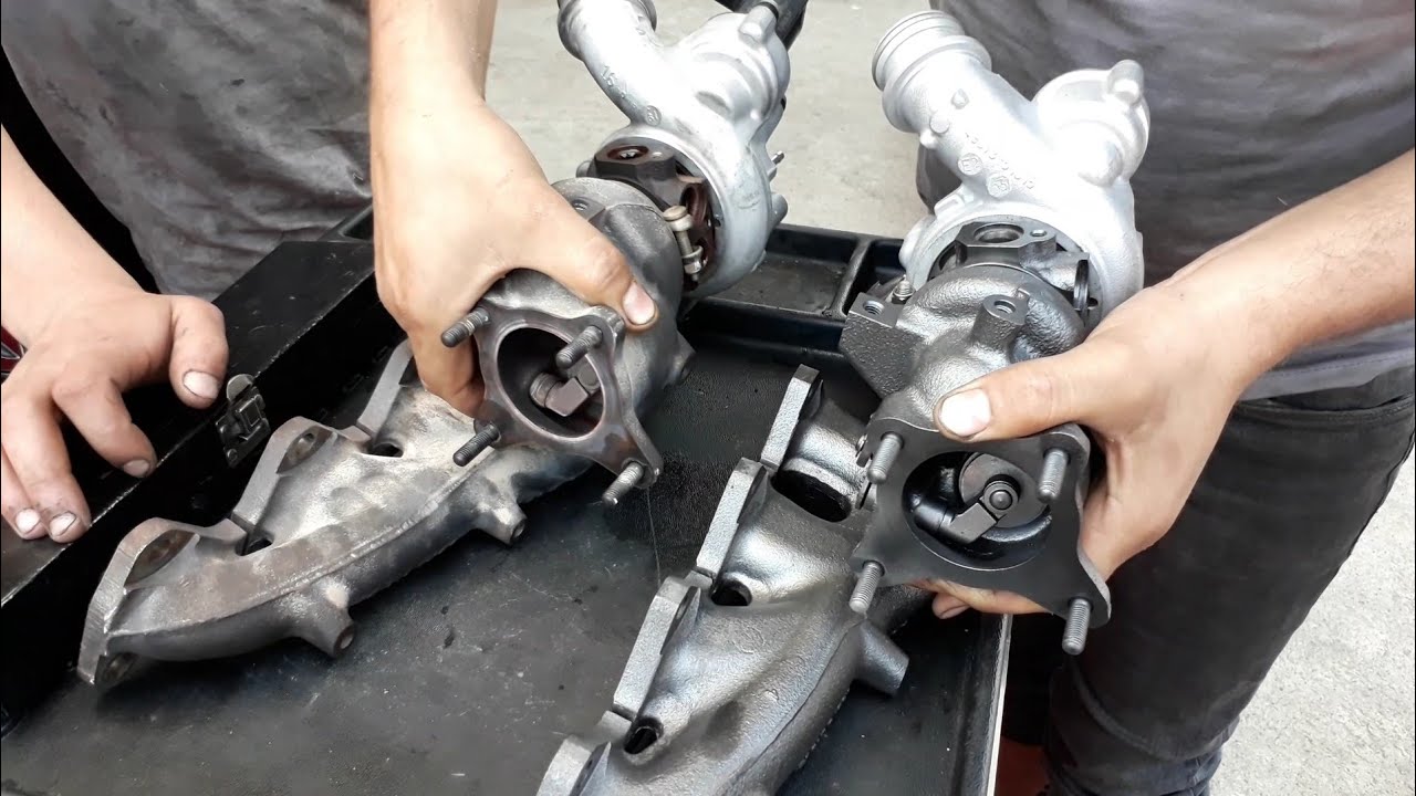

Araç Volkswagen Golf ve çift turbo beslemeye sahip. Turbo devreye girdiğinde (3200-3500 devir aralığında), tam gaz hızlanırken anlık bir kesinti yaşanıyor. Sanki gaz pedalından ayağını hafifçe çekip tekrar basmışsın gibi bir his oluşuyor. %100 güçle ilerlerken bir anda %90’a düşüp hemen ardından tekrar tam güce çıkıyor. Motor, turbo devreye girdiğinde yakıt beslemesini bir anlığına kesip ardından normale dönüyormuş gibi davranıyor. Bu durum sürekli değil; bazen araç sorunsuz ivmelenirken bazen de kısa süreli bir duraksama yaşanıyor.
Bu Golf turbo arızası için Antalya Eski Sanayi’deki Suat Otomotiv Volkswagen servisine gittim. Yaklaşık bir saat boyunca inceleme yaptılar, bilgisayara bağlayıp test ettiler, ardından turboyu söküp kontrol edip tekrar yerine taktılar. Son olarak hata kodlarını silip yeniden denediler ancak sorun düzelmedi. En sonunda, motor ve turbonun tamamen sökülüp detaylı incelenmesi gerektiğini, bunun maliyetinin ise 15-20 bin TL olacağını söylediler. Bu fiyat ve işlem süresi nedeniyle yaptırmaktan vazgeçtim.
Şimdi kararsızım: Motor turbo arızasının kaynağı ne olabilir? Gerçekten motoru açtırıp detaylı inceleme yaptırmaya değer mi? Yoksa yetkili servise mi götürmeliyim? Volkswagen Golf turbo arızası için doğrudan turboyu değiştirmek mantıklı bir çözüm olur mu?
