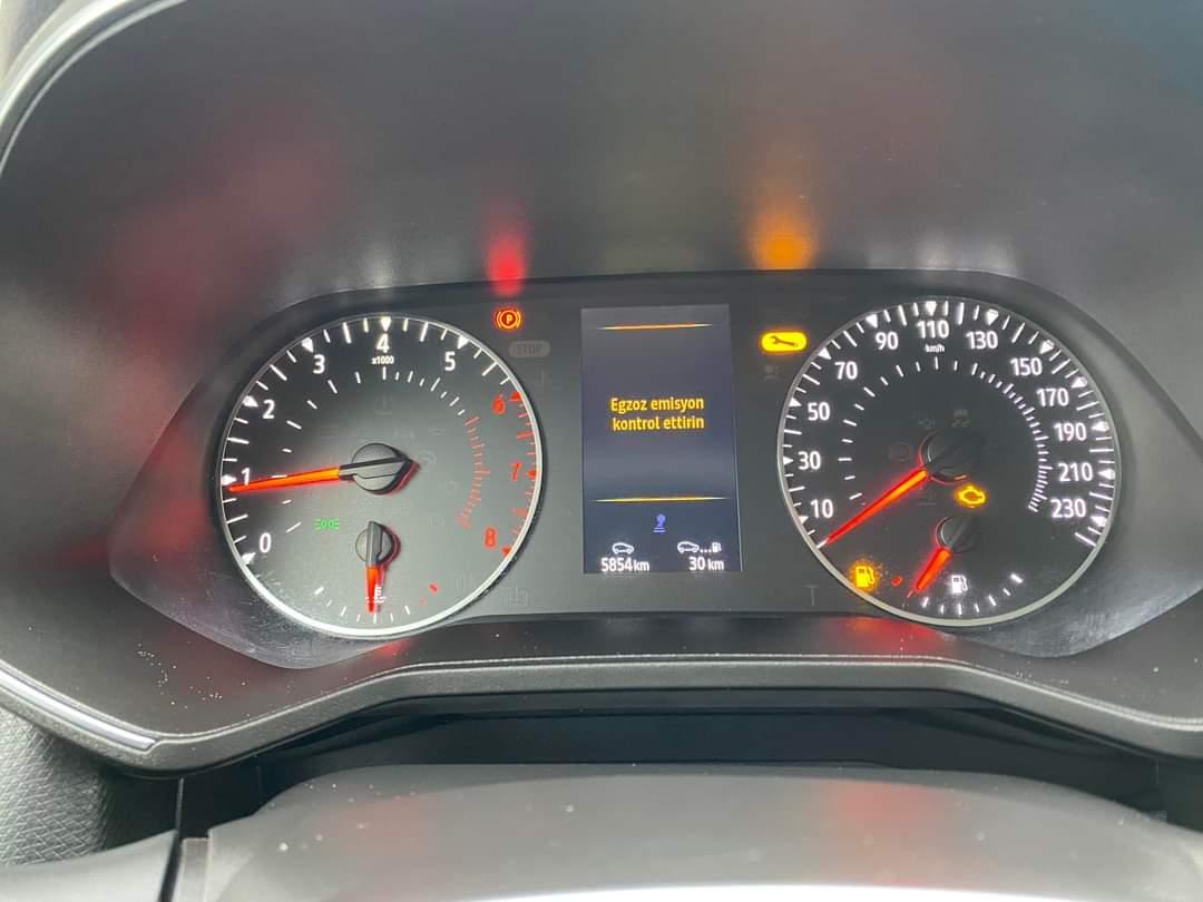

Merhaba arkadaşlar, aranıza yeni katıldım ve yaşadığım bir sorunu paylaşmak istiyorum. 2020 model Renault Clio 5 Touch 1.3 TCe (benzinli, 135.000 km) aracımı yaklaşık bir yıl önce ikinci el olarak satın aldım. Ancak, aracı aldıktan sadece bir ay sonra marş basarken geç çalışma ve marş süresinin uzaması gibi bir problem yaşamaya başladım. Sıcak veya soğuk fark etmeksizin her çalıştırmada motorun geç devreye girdiğini fark ettim.
Sorunu çözmek için birçok ustaya danıştım ve farklı arıza tespit cihazlarına bağlattım. Bu süreçte şu işlemler yapıldı:
✅ Benzin basınç regülatörü değiştirildi
✅ Enjeksiyon temizliği yapıldı
✅ Ateşleme bujileri değiştirildi
✅ Benzin basınç kontrolü sağlandı
✅ Fabrika çıkışlı sıfır akü takıldı
Ancak tüm bu işlemlere rağmen ilk marşta 2-3 saniyelik gecikmeli çalışma sorunu düzelmedi. Üstelik son bir aydır motor arıza lambası yandı ve gösterge ekranında şu uyarılar belirdi:
🚨 “Enjeksiyonu Kontrol Ettirin” 🚨 “Egzoz Emisyon Kontrol Ettirin”
Yeni Gelişen Sorunlar
Yaklaşık bir ay önce, aracım motor arıza lambasını yaktı ve gösterge ekranında şu uyarılar belirmeye başladı:
Bu hata mesajlarını aldıktan sonra, araç çekişten düştü ve gaz yememeye başladı. Motorun performansı belirgin şekilde azaldı ve hızlanmakta zorlanıyor.
Aracın beyin sisteminde bu hata kodları çıktıktan sonra çekişte ciddi bir düşüş yaşandı ve motor gaz tepkisini gecikmeli vermeye başladı. Hızlanma eskisi gibi değil ve motor sanki boğuluyormuş gibi tepki veriyor.
